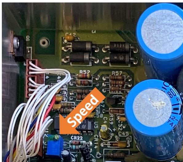

Bei der Speedy kann man die Speedy Systemdisk benutzen und dort mit einer 90k Disk die Drehzahl testen, bei der Turbo 1050 ist es der eingebaute Maintenance Test mit einer 90k Disk der die Drehzahl anzeigt und wenn diese nicht stimmt, am blauen Poti (siehe Bild oben) nachbessern.

danke für die ausführlichen Tipps! Da ich eine Mini-Speedy in der 1050 verbaut habe (Sleepy sei Dank!), war der Hinweis mit der Speedy Systemdisk goldrichtig und wohl auch das was ich mal früher benutzt habe.
Es misst bei mir 288,7 was wohl ok ist. Lohnt sich jetzt nicht noch weiter zu kalibrieren oder?
